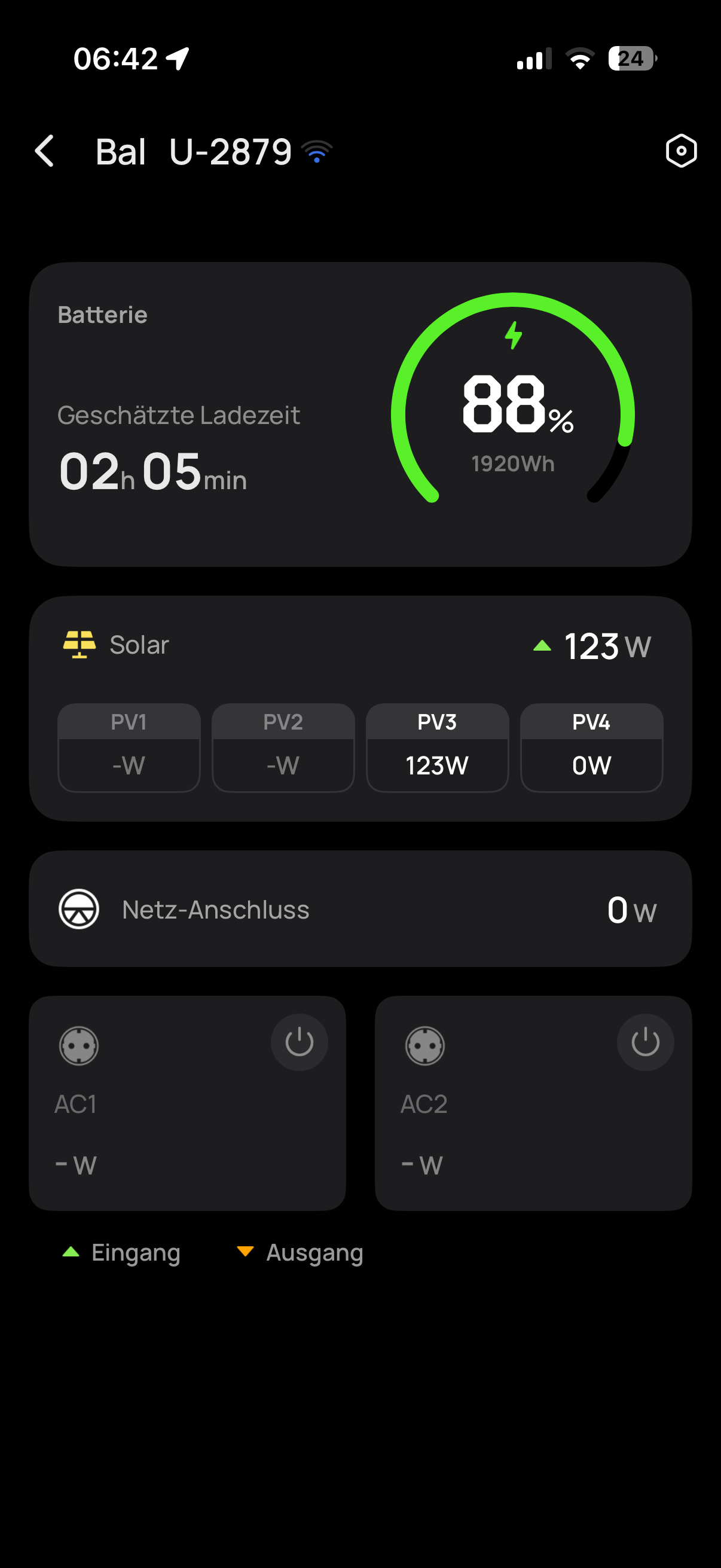

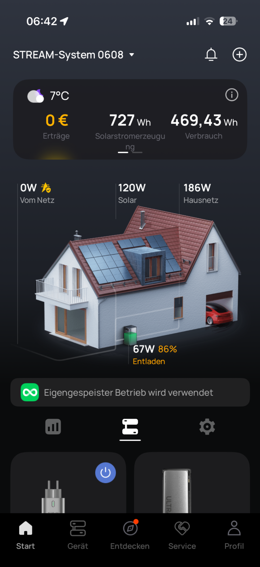

Ich habe lange versucht den Verbrauch und die Steuerung in meinem System zu optimieren. Besonders hat die Entladegeschwindigkeit bei den Streams zum nachdenken angeregt. Was bedeutet dies? Wenn wir abends Fernsehen gesehen haben, hat dieser 300-350 W verbraucht. Das hat die Stream extrem belastet, so dass es zur Nacht hin schon ordentlich entladen wurde. Ich habe nun ein Marstek 2500 vor den Solareingang der Stream Ultra gesetzt. Aus diesem speichere ich, wenn wir Fernsehen die benötigten 350 W konstant als Solarleistung ein. Dies schont die Stream und verhindert somit ein schnelles entladen. heute noch einmal geschaut. Es ist so, dass das gesamte System durch die zusätzliche Pufferung in dem Moment, wo ich fernsehe entlastet wird.
Als weiteren Tipp habe ich die Grundlast in Höhe von knapp 120 W mit einer weiteren Kombination unterstützt. Auch hier behält die Stream System nahezu die Konstante Grundlast, was mich sehr freut.
