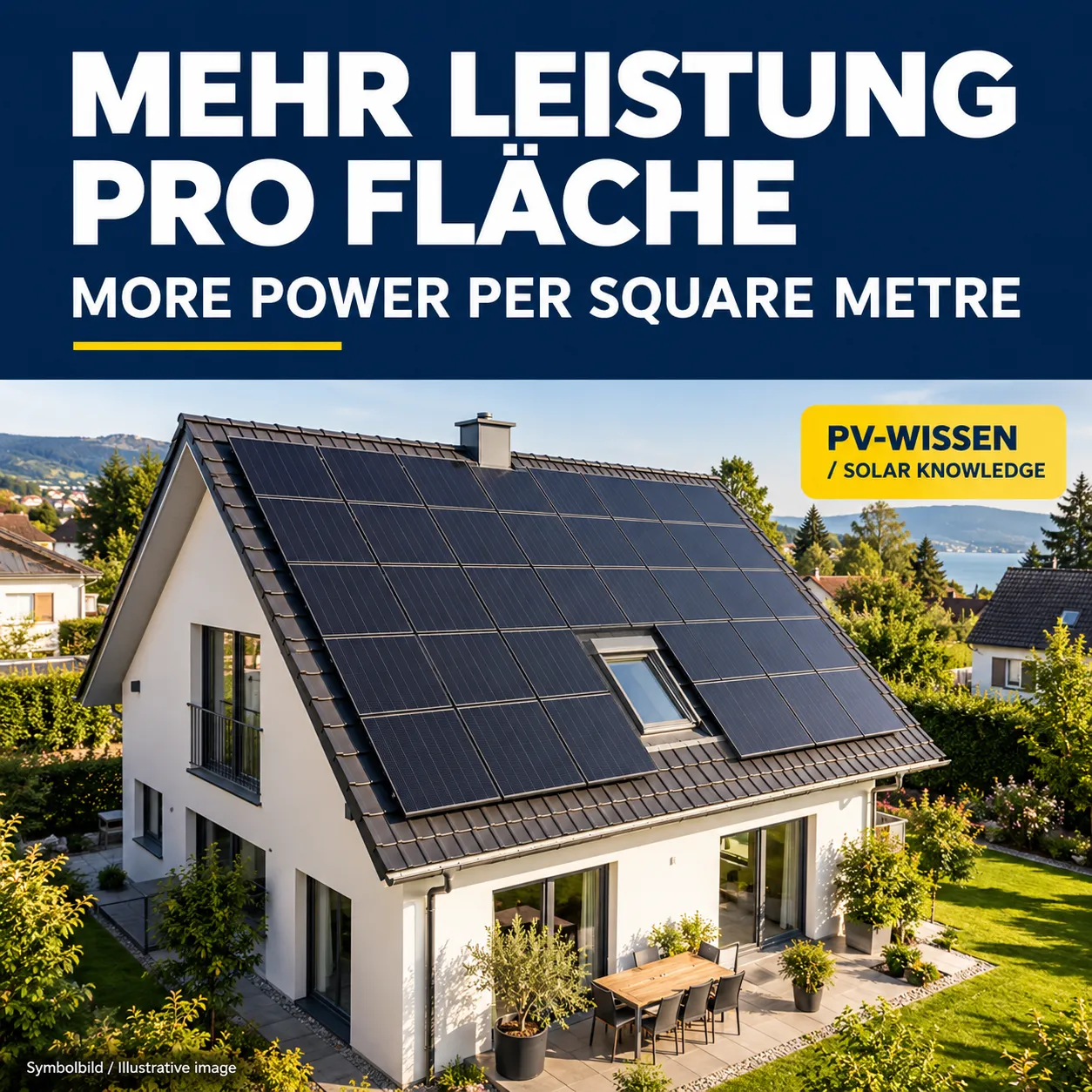

🏠 Mehr Leistung pro Fläche / More power per square metre
🇩🇪 DEUTSCH
Heute geht es um den Modulwirkungsgrad.
Er beschreibt, welcher Anteil der auftreffenden Sonnenenergie in elektrische Energie umgewandelt wird. Ein höherer Wirkungsgrad bedeutet unter gleichen Bedingungen mehr Leistung auf derselben Modulfläche.
Ein vereinfachtes Rechenbeispiel bei 1.000 W/m² Einstrahlung und 2 m² Modulfläche:
• 20 % Wirkungsgrad: 400 Watt
• 23 % Wirkungsgrad: 460 Watt
Gerade bei begrenzter Dachfläche kann das einen Unterschied machen. Eine höhere Wattzahl allein beweist allerdings keinen höheren Wirkungsgrad: Das Modul könnte einfach größer sein.
Beim Vergleich zählen deshalb auch Abmessungen, nutzbare Dachfläche und die Anzahl der tatsächlich passenden Module. Der höchste Einzelwert ergibt nicht automatisch die beste Dachbelegung.
🇬🇧 ENGLISH
Today’s topic is panel efficiency.
It describes how much incoming solar energy is converted into electricity. Under the same conditions, higher efficiency means more power from the same panel area.
A simplified example at 1,000 W/m² irradiance with a panel area of 2 m²:
• 20% efficiency: 400 watts
• 23% efficiency: 460 watts
This can matter when roof space is limited. However, a higher wattage alone does not prove higher efficiency: the panel might simply be larger.Compare dimensions, usable roof space and how many panels actually fit. The highest individual rating does not automatically produce the best roof layout.
