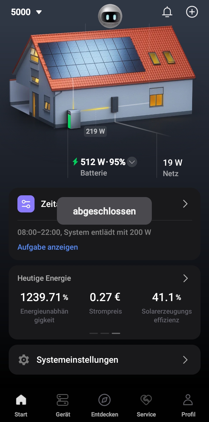

- die Schnellübersichten finde ich gelungen
- in der Verbrauchsübersicht kann man die Änderung den Füllstands sehen
- Insgesamt finde ich den Aufbau der Menüs für Systemeinstellung und Batterieverwaltung irgendwie besser
Stream 5000 was mir bisher nicht so gefällt…
- die Verbindung zur Cloud braucht länger als bei der alten Streamserie

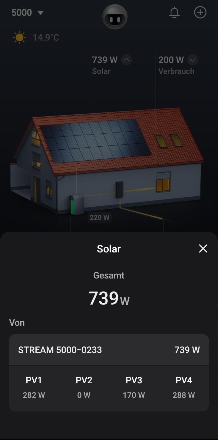

- die MPPTs springen erst ab ca 28 Watt an
- die Lade/Entladeeinstellungen lassen sind nur per Schieberegeler in 100W Schritten einstellen

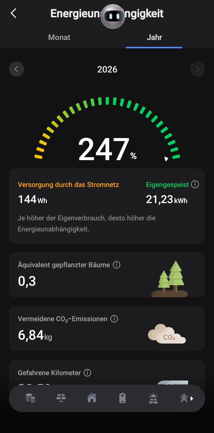

- der Wert für Energieunabhängigkeit ist in der Schnellansicht über 1000%, in der Detailansicht bei um die 200
- auf der Übersichtsseite könnten die Zahlen um das Haus herum größer sein, dafür sollte das Haus kleiner sein
